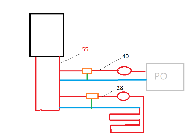

В моей схеме отопления используется только один трехходовой клапан, который устанавливается в котел для подключения БКН.
Приведите пример схемы отопления в которой используется трехходовой клапан о котором Вы пишите.

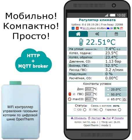

omich66, мне понятен ваш интерес к ОТ, сам давно занимаюсь реализацией поставленной перед собой цели. Все, указанные вами ресурсы и даже больше, досконально изучены и кое что получилось, вот к примеру: https://www.forumhouse.ru/posts/24385795/ И, полагаю, доделал, таки, включая софт. На форуме ардуино мной создана тема по существу http://arduino.ru/forum/programmirovani ... 266?page=1
Плату интерфейса, то же сам делал.

Довёл до ума свой OpenTherm термостат на основе ESP8266 для BAXI SLIM. Кому интересно схема и прошивка здесь https://yadi.sk/d/Qcu-3S7WqdUTHg .

Закончил эксперименты со своим OpenTherm контроллером/термостатом. Могу предложить полностью готовый, рабочий девайс.

tsv63 писал(а): 20 сен 2021, 18:59 Закончил эксперименты со своим OpenTherm контроллером/термостатом. Могу предложить полностью готовый, рабочий девайс.
Как с вами связаться для покупки?

Ну вон же есть ссылка на E-mail, в подписи адрес сайта есть.
