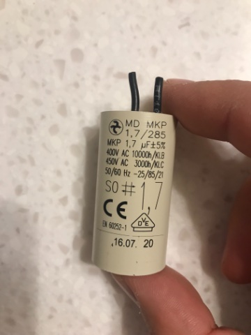

Меня смущает дата на конденсаторе, который мастер достал из моего котла, а именно 16.07.20. Вообще-то котел 2017 года установки, и внутрь до этого инцидента никто не залазил. Может я чего-то не понимаю?

Andrey7 писал(а): 04 дек 2021, 11:41 и поменял пусковой конденсатор на более мощный на насосе.
Andrey7, так, для сведения, у конденсатора не мощность, а его ёмкость. Тут https://www.youtube.com/watch?v=bkL_5oU3jxY о влиянии этой самой ёмкости (её величины) на работу насоса.

tsv63 писал(а): 06 дек 2021, 20:56 Andrey7, так, для сведения, у конденсатора не мощность, а его ёмкость. Тут https://www.youtube.com/watch?v=bkL_5oU3jxY о влиянии этой самой ёмкости (её величины) на работу насоса.
спасибо. Правильно понял, что пусковой конденсатор большей емкости влияет только на запуск насоса тем, что даёт больший момент при запуске? На остановку насоса он не влияет, так?

Andrey7 писал(а): 04 дек 2021, 11:41 поменял пусковой конденсатор на более мощный на насосе
Взглянуть бы ещё какой "мощности"! Предположу, что гудит как зараза...и наступит ему скоро писец.

tsv63 писал(а): 07 дек 2021, 11:34 Взглянуть бы ещё какой "мощности"! Предположу, что гудит как зараза...и наступит ему скоро писец.
tsv63
Старожил
Сообщения: 677
Откуда: Покров
Мой котел: BAXI SLIM 1.490 iN
Благодарил (а): 18 раз
Поблагодарили: 50 раз
Отключение насоса в контуре отопления Baxi eco-5 compact 14f
Сообщение tsv63 »
Andrey7, ну и... я не ясновидящий, номинал какой в микрофарадах (µF)?

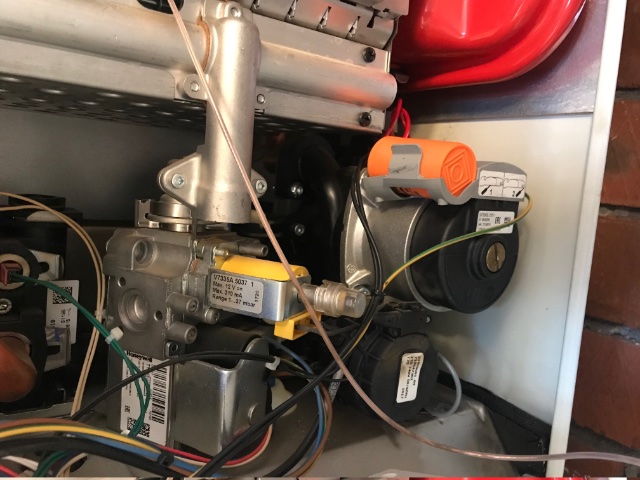

Как мне видится проблема может быть в забитом фильтре контура системы отопления. Он на столько забился, что котел выплевывал грязную воду и выдавал ошибки Е25, Е26.
С другой стороны, когда я снял переднюю панель я не заметил сильных вибраций насоса.
