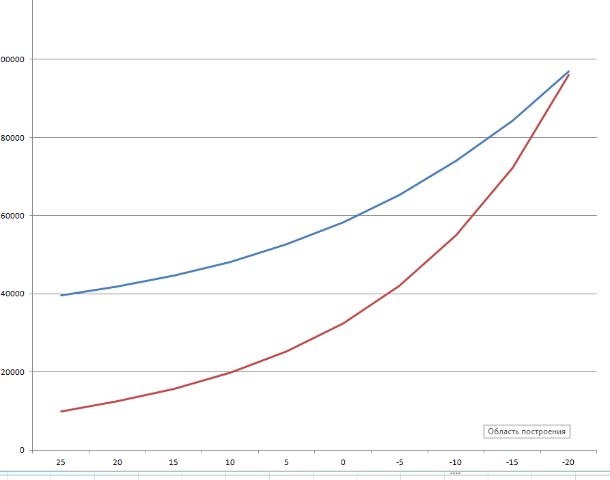

во вторых надо самому изменить наклон кривой. для этого надо добавить два резистора к вашему датчику наружной температур - около котла прямо разрезать провод и один резистор параллельно, второй последовательно подключить.
тут примерно описано что и как
https://www.forumhouse.ru/entries/15964/
Номинал резисторов можете сами подобрать.
Я сделал таблицу какие значения сопротивления у оригинального резистора NTC и две формулы для параллельного и последовательного соединения.
У меня получилось 220 кОм. параллельный резистор и 30 кОм. последовательный.
Получилась кривая ПЗА как на картинке. Ну и термостат еще желательно поставить, чтобы ПЗА немного с запасом грела, а термостат небольшой перегрев потом отключал.
На картинке с двумя кривыми, красная кривая это зависимость сопротивления от температуры у оригинального датчика.
Синяя кривая это новая кривая. Т.е. при более высоких температурах кривая выше. А при низких температурах кривые почти сходятся.

Если я правильно понял, условная схема подключения будет выглядеть так ?

R2 параллельно ДУТ (датчику уличной температуры), а вы его просто на провод сбоку приделали.Paney писал(а): 28 мар 2022, 13:10 Если я правильно понял, условная схема подключения будет выглядеть так ?

Понятно, а резисторы которые я написал на фото подходят ?
И если не трудно скажите ,как и по какой формуле рассчитывать, резистор с каким сопротивлением ставить ? В зависимости от темп. На улице и темп. Отопления.
Ещё вопрос, после припайки резисторов в схему, какое значение выставлять на котле от 1 до 99 ?

Резисторы какие нибудь маломощные 0.125Вт типа таких.
https://www.chipdip.ru/catalog/rezistor ... &x.430=MXs
Пока можно примерно такие номиналы как я поставил.
Вы же написали - Мне нужно ,что бы при +10 на улице грел до 45-50 градусов , а при -30 грел 75-80 градусов.
У меня так же.
А кривая примерно 21-22 - т.е. конец этой кривой при -30 градусах на улице будет на 75 градусах в котле вода.
Т.е. когда вы поставите резисторы эти - то котел будет обманут - он уличную температуру когда на улице тепло +10, будет считать около -5 как будто. А -5 градусов при температурной кривой номер 21 - это 55 градусов котле.
Чем ниже будет температура - тем ближе будет сходится кривые сопротивления оригинального датчика и датчика+резисторы.
