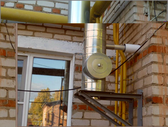

Здравствуйте, уважаемые форумчане! Недавно согласовали проект установки котла BAXI ECO-5 COMPACT 14 F, при этом коаксиальный дымоход 60/100 должен иметь следующий вид
Изучил правила монтажа и работы коаксиальных дымоходов, возник вопрос "Куда деваться конденсату?"
Подскажите пожалуйста варианты решения

я уже сегодня обсуждал эту схему и считаю её неправильной.... :gattled:
для чего нужен вертикальный участок? вполне достаточно вывести трубу горизонтально - читайте норматив СП 42-101-2003 приложениеГ
при такой схеме будут проблемы с конденсатом и будут ошибки по тяге

Оттого что мы сделаем вертикальный участок, дымоход не перестанет быть коаксиальным... поэтому мне логика ВДПО мне не понятна...
Получается довольно протяжённый участок на улице - неизбежно получим конденсат, который замёрзнет в колене.
Даже если утеплить трубу и поставить конденсатосборник- всё равно есть риск замерзания
В таких случаях устанавливают приставной коллективный дымоход

Дом двухэтажный, на первом этаже стоит древний АГВ, дымоходы у них с другой стороны сделаны
Когда вертикальный дымоход через крышу выводят (по схеме участок над крышей не меньше 0,5м) вопрос с конденсатом как решают?
Что если вместо наружного отвода 90 гр. поставить такую деталь
Изображение?
Только меня смущает пробка на соске-её надо периодически откручивать, сливать и закручивать или можно поставить без пробки?

Умные люди после приемки демонтируют этот стояк и делают отрезание трубы, работать нормально такое не должно. Если рядом соседи и они типа будут это нюхать, сделать раздельное дымоудаление.

а чем он отличается от последней схемы схемы подключения
http://baxi-rus.ru/dymokhody-koaksialnyye
только горизонтальный участок внутри помещения, а конденсат из вертикальной куда стекает?
если конденсат из отвода в 90 гр сливается-теоретически все должно работать
у меня горизонтальный участок на улице около метра, вертикальный 50+-10 см

miklnnn писал(а): Что если вместо наружного отвода 90 гр. поставить такую деталь
Эта деталька для раздельных труб, диаметром 80, а не для коаксиала.
miklnnn писал(а): только горизонтальный участок внутри помещения, а конденсат из вертикальной куда стекает?
Вот в том-то и дело, что внутри. Конденсат не замерзнет и благополучно доберется до конденсатосборника.

в общем надо сделать в наружном отводе 90гр в наружной трубе внизу отверстие диаметром 1 см, а лучше 4 отверстия (по окружности через 90 гр, все не замерзнут) и путь стекает :)
Или наружный отвод и вертикальный участок сделать только из внутренней трубы диаметром 60 мм
